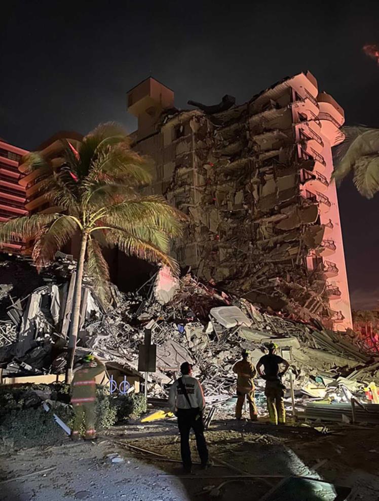

6月24日清晨,总高12层、共有135个单元的尚普兰塔南公寓楼,约一半的区域突发垮塌。
跟幸运地与死神擦肩而过的洛佩兹一家不同,散乱着钢筋和碎片的废墟之下,那些没能及时逃出的邻居们,依然被掩埋。截至事发一周后的当地时间7月1日凌晨,垮塌事故已造成18人遇难。他们中有一位15岁男孩的母亲,一对即将迎来结婚59周年的老夫妻,一名刚从新冠肺炎中康复不久、因喜爱当地环境而从纽约搬来的律师,两名分别年仅4岁和10岁的儿童……

此次垮塌事故涉及面积巨大,事前却毫无预警。尚普兰塔南公寓楼究竟为何会遭遇“结构性雪崩”,其背后的原因是什么,也引发了各种讨论。

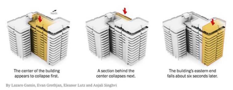

《纽约时报》报道曾指出,该大楼垮塌时呈现的“分段式垮塌”现象或由多种原因导致——包括设计缺陷、建楼时(40年前)的建筑规范下所允许的结构不够牢固等。不过,如若没有一些关键性的故障点,这种大面积的垮塌是“极不可能发生的”。
从左至右为尚普兰塔南公寓楼垮塌顺序
从左至右为尚普兰塔南公寓楼垮塌顺序
从左至右为尚普兰塔南公寓楼垮塌顺序
在反复观看、检查记录了事故发生经过的监控视频后,相关调查人员初步确定了几个较为可能的“故障点”。造成此次“结构性雪崩”的可能因素有地下室支柱遭腐蚀、地基深桩沉降、海平面上升、屋顶施工等。至于是其中一个因素直接导致了此次事件,还是多重原因的叠加致使了事故的发生,随着各种观点和证据频出,讨论也在逐渐展开。
“根据网上资料了解看,海平面变化(地下水位变化)有可能会导致楼体不均匀沉降,进而导致垮塌,而屋顶施工之类的活动很难引起这样的垮塌。”针对此次事件的发生原因,一位不具名的中国某建筑央企工程师向澎湃新闻表示。
就读于同济大学土木工程系的一位研究生则告诉澎湃新闻,“不考虑施工质量问题的话,我觉得这种部分垮塌应该是垮塌部分底部支撑结构突然被破坏了,或者该部分地基发生了大的沉降。”

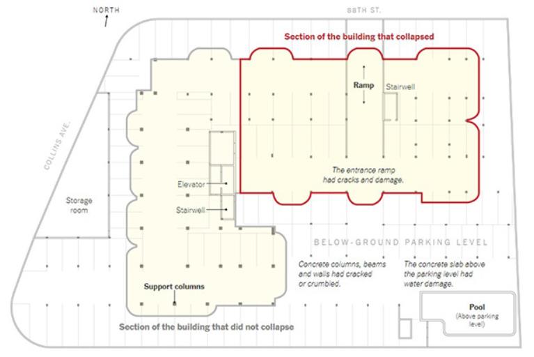

尽管垮塌原因仍需进一步考察,但多名专家均已将关注点置于公寓楼底部——地下停车场乃至更底层的部分极有可能是引发此次“结构性雪崩”的起始点。

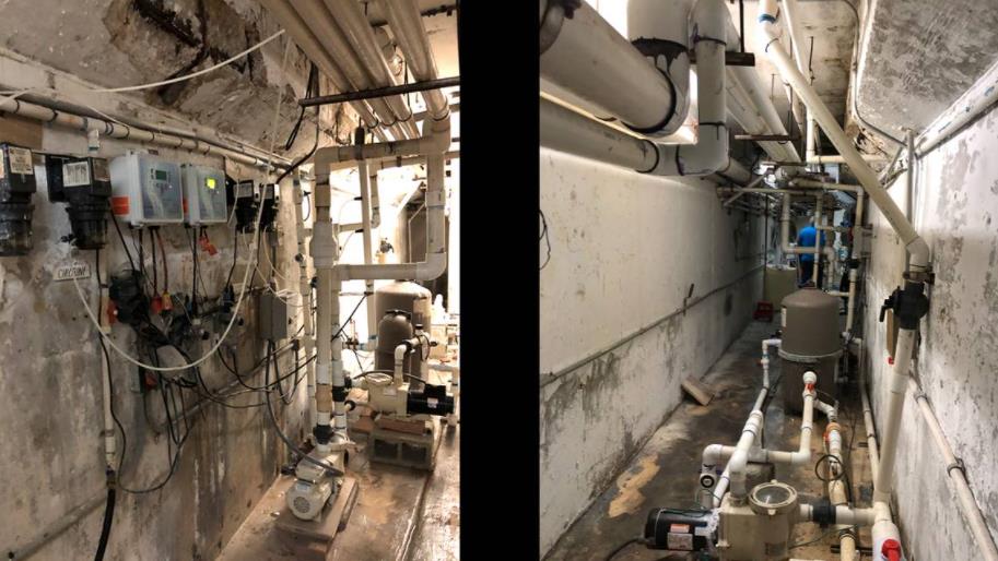

据《迈阿密先驱报》28日报道,就在事件发生的36小时前,一位商业泳池承包商曾参观过这栋大楼的地下区域,想要投标该大厦的泳池修复项目。他表示,尽管建筑的大堂和泳池区“并无特别之处”,但停车场“到处都是积水”,他还注意到积水较多之处的下方楼层也存在问题——钢筋被过度腐蚀、混凝泥土板也存在裂缝。
“这不寻常。”该名承包商表示,尽管他工作多年去过“很多可怕的地方”,但这栋大楼底层如此缺乏维护的状态也使其震惊,积水量似乎也“不太正常”。该名承包商还发现位于地下车库南侧的水池设备室上方混凝泥土板中已受损,且钢筋已被腐蚀。
另一线索也考证了引发事故原因另一个迹象——“建筑底层存在可能的腐蚀或其他损坏”。2018年,曾有一名咨询顾问发现一些警示性的证据,并发布了一份报告,该报告显示该大楼泳池平台下方的混凝泥土板有“严重的结构性损伤”;而大楼下方停车场的柱子、梁和墙壁均有“大量的开裂、剥落现象”。另有报道称,曾有住户在大楼垮塌前在泳池附近“看到了一个裂开的洞”。
因此,许多结构工程师都将主要怀疑点放在了地下停车场的支柱受到严重腐蚀从而导致崩塌的可能性上。停车场内加固柱子的钢筋或是下方楼层的钢筋因被过度腐蚀而断裂,又或是使用了质量不合格的混凝土与钢材等都有可能是造成崩塌的原因。

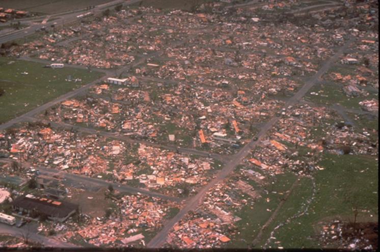

1992年8月,当安德鲁飓风席卷迈阿密戴德县南部时,上世纪80年代建筑存在的质量问题便格外明显。据美国国家飓风中心数据记载,此次飓风共摧毁佛罗里达州6.3万套房屋,另有超10万套受损,约17.5万人无家可归。值得一提的是,毁损房屋绝大部分位于尚普兰塔南公寓楼所在的迈阿密-戴德县。
安德鲁飓风过后的迈阿密-戴德县
安德鲁飓风过后的迈阿密-戴德县
安德鲁飓风过后的迈阿密-戴德县,摄于1992年8月24日。美国联邦紧急措施署(FEMA) 图
此次飓风过后,由工程师、建筑规范官员、建材供应商组成的小组在考察迈阿密-戴德县垮塌房屋的废墟后发现,不少房屋此前建设质量堪忧:混凝土瓦片铺设不当、许多房屋的山墙末端已经崩塌。对此,美国《基督科学箴言报》分析称,佛罗里达州上世纪80年代的建筑热潮,使得诸多高薪工会工匠被吸引至大型商业项目,只留下低薪的移民劳工与低技能劳工修建住宅。时任“木匠联合工会”发言人蒙蒂·拜尔斯也表示,在多数情况下,由一个承包商建造房屋框架,另一承包商建造屋顶,“没有人关注不同部分是如何组合在一起的”。
